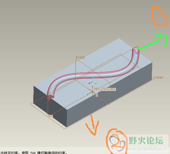

发表于 2011-4-7 11:06 | 显示全部楼层 |阅读模式
怎样把那条管子(1)凹到下面哪个实体中去(2)形成一条圆的槽

发表于 2011-4-7 11:15 | 显示全部楼层
往下面画一画???

 楼主| 发表于 2011-4-7 11:34 | 显示全部楼层
回复 2# wrb0808 的帖子
不明白,能不能说清楚点,谢谢了

发表于 2011-4-7 11:40 | 显示全部楼层
激活下部方块,点击 插入_共享数据_合并继承命令,再选择弯管,选择去除材料命令,勾选完成就可以了。
发表于 2011-4-7 11:43 | 显示全部楼层
一个实体里面?做一个封闭的曲面,去材料

发表于 2011-4-7 11:45 | 显示全部楼层
草绘轨迹线,让后用扫描切口命令就得得到凹槽了!

发表于 2011-4-7 12:49 | 显示全部楼层
用扫描切成实体,应该得到你想要的槽

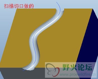

发表于 2011-4-7 16:57 | 显示全部楼层
是这样吗,用扫描切口做的、
