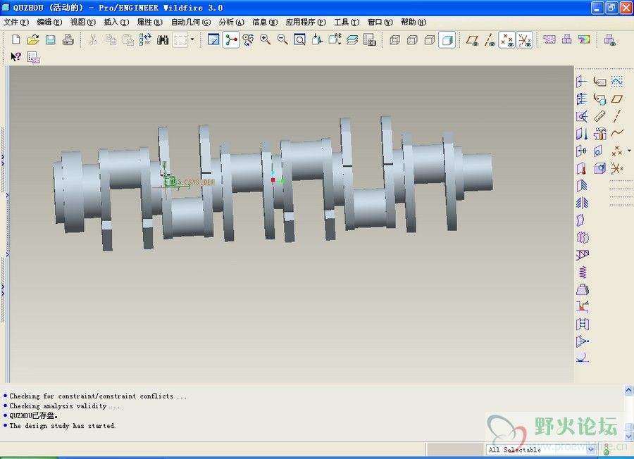

发表于 2008-6-1 19:57 | 显示全部楼层 |阅读模式

发表于 2008-6-3 12:51 | 显示全部楼层
设置材料 约束不加 直接分析起前7阶的模态 前6阶模态应该为0

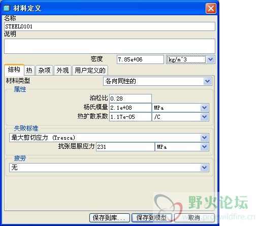

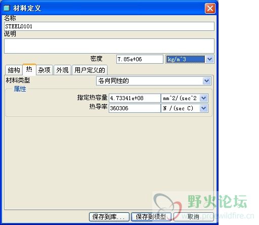

 楼主| 发表于 2008-6-4 12:20 | 显示全部楼层
在进行上述材料定义后进行分析计算,结果在计算到第4阶是出现错误:如下:Mechanica Structure Version K-03-47:spg
这样的情况是因为材料定义错误出现的吗?如果是将如何解决/

发表于 2008-6-4 21:25 | 显示全部楼层
The model is insufficiently constrained for the analysis.
Please review the element connections, properties, and
constraints.
提示是约束不足
 楼主| 发表于 2008-6-4 22:05 | 显示全部楼层
自由模态不需要约束啊
