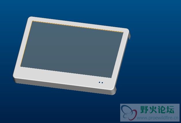

图纸是一个显示屏的固定,但我不知道怎么去固定比较好,外壳是用冷板做的,显示品很薄,
估计用铆钉不现实,不知道各位结构设计达人有何妙招呢?

这种平面联接,可选用BD803橡胶-金属粘接剂。
记得有一种高强度型的!

没用过这材料,显示屏外壳是超薄铝材(0.1mm)翼展,宽度不到4mm,距离屏表面也就0.2mm,能用这种粘接剂?

外壳开槽,三边直接闭合式,一边采用与其它两边卡口闭合!

可否简单做个图示意?

个人觉得有以下几种方法:
1,铆钉
2,用胶粘
3,把显示屏固定在PCB上
如果外壳是塑胶件,就好办多了,呵呵
