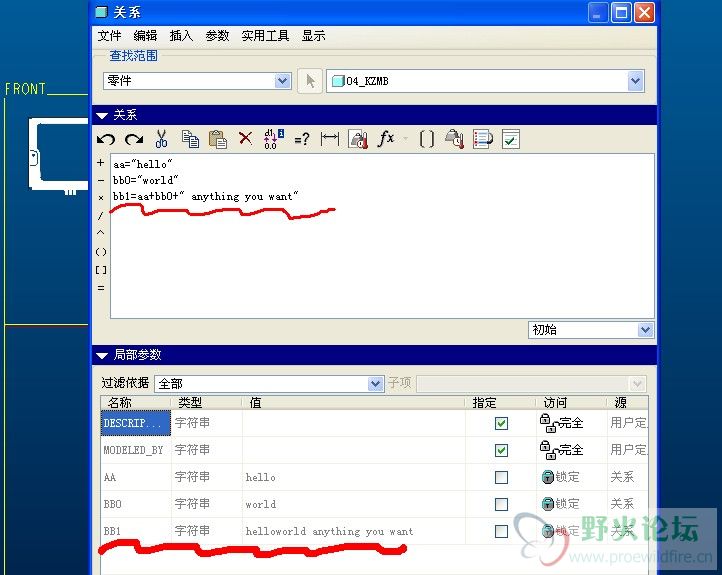

发表于 2011-4-8 17:00 | 显示全部楼层
还真是有雅兴啊,搞得这么麻烦
还真是有雅兴啊,搞得这么麻烦。
应该可以的,在JS 前面定义就行。
比如  a="制件表面xxxx"
JS="技术要求"+a
看下面图片,应该很清楚了。
