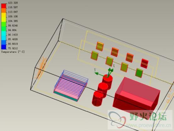

电路板的散热分析
第一章,球阀分析:http://www.proewildfire.cn/thread-67982-1-1.html
用到的要点:
创建风扇,
定义元件的材料,
定义元件的阻流性质,
定义元件的发热量。

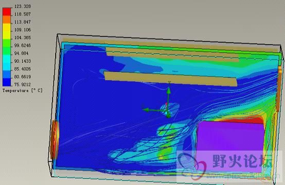

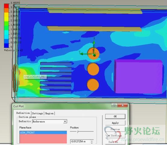

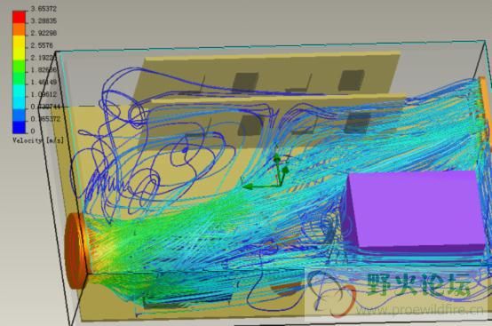

空气流动图:
温度分布图:
观察面下移之后的空气流动速度图
热源表面温度图:
第二章结束。
