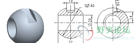

圆上面的哪个槽应该怎么样做

1,以槽宽(10)的中心面为绘图基准面;
2,以右侧的那个视图的中心为出发点,向图形的上方确定槽型的园心点(14+34=48);
3,以34为半径,画出“切除”的实体部份的轮廓;
4,切除材料——双向去除材料尺寸为 5 (2 X 5 =10)。
      ——OK!

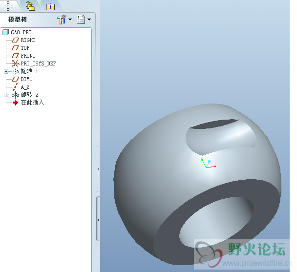

给你一个5.0的。尺寸没按照你给的标,
prt cao.prt.rar (39.69 KB, 下载次数: 2)

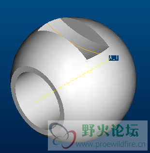

尝试用变截面扫描做了一下
prt0003.prt.rar (80.79 KB, 下载次数: 7)

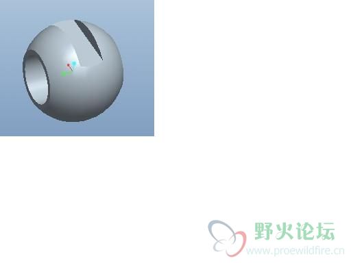

和你的尺寸一样 prt0001.prt.part1.rar (90 KB, 下载次数: 1) prt0001.prt.part2.rar (56.31 KB, 下载次数: 0)
