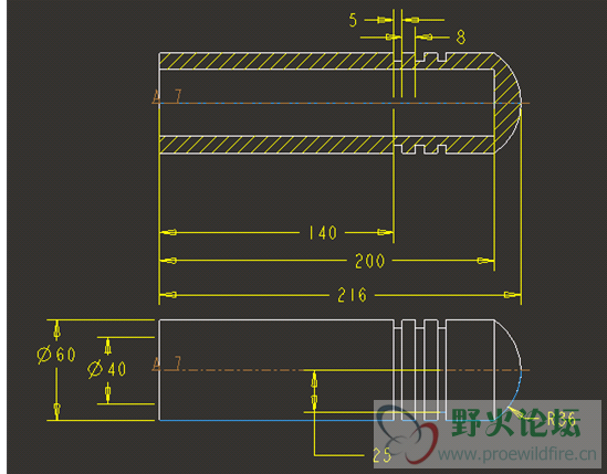

这个图用旋转怎么做   本人是新手  请教下  谢谢
发表于 2011-4-6 21:50 | 显示全部楼层
先旋转一个内径40 , 外径60 , 长度为200的管状物
再加盖
再切槽,阵列

      一次旋转造型,即可完成建模。

一次性旋转即可

一次性旋转即可

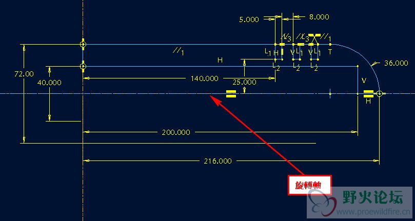

只要画出图1中心线以上的截面就可以,一次性旋转。要封闭的截面,再加一条中心线

确定旋转轴,做一个截面就可以完成

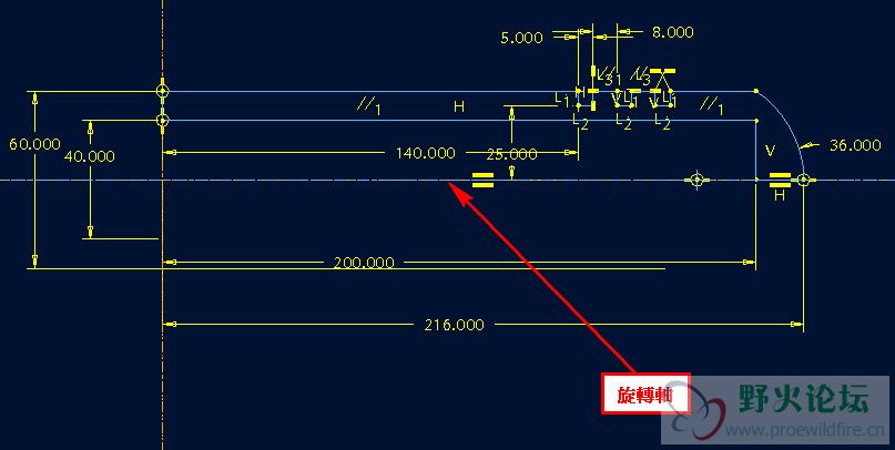

如下圖,只要畫一半的視圖,再以中心軸旋軸即可。
下圖直徑60才對。
