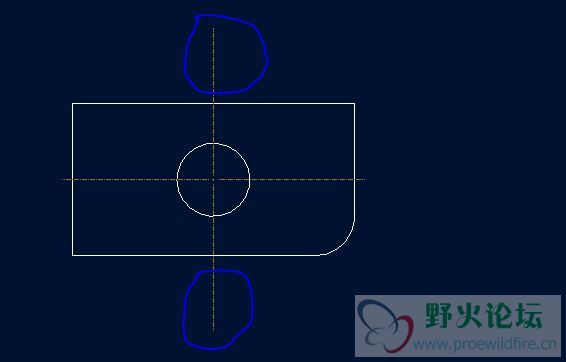

在工程图中,显示中心轴的命令找了好久才在论坛中找到,
但是又发现一个问题,
如果我的模型是个长方形,中间一个,我想让中心线边界超出长方形的每个边的长度基本一致,不知道该怎么做?
如下图:
可能是我表达不清楚:
  在5.0中我拖动中心的任何一边拉长或拉短中心轴,比如拖H方向,那么V方向的轴线也跟着拉长或拉短,
如果PRT的外形是长方形,就会出现下图的问题,不知该如何解决!!

虽然不是很明白楼主要说啥。。。别误会,是我理解能力比较差。。
但是,那个中心线是可以拿鼠标拖拽长短的。

可以做到,但是过程比较麻烦。通过创建捕捉线,捕捉线的偏距等于超过长方形的长度,然后手动去拖拉中心轴。我用的是PROE4.0,不知道5.0是否有更智能的方法。

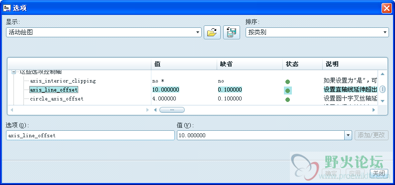

5.0中这个配置控制直线轴超出特征的缺省长度。

双击中心线变红色,鼠标按端的出行十字移动光标,移动鼠标调节中心线长短吧。

问题解决,按住ALT拖动.
