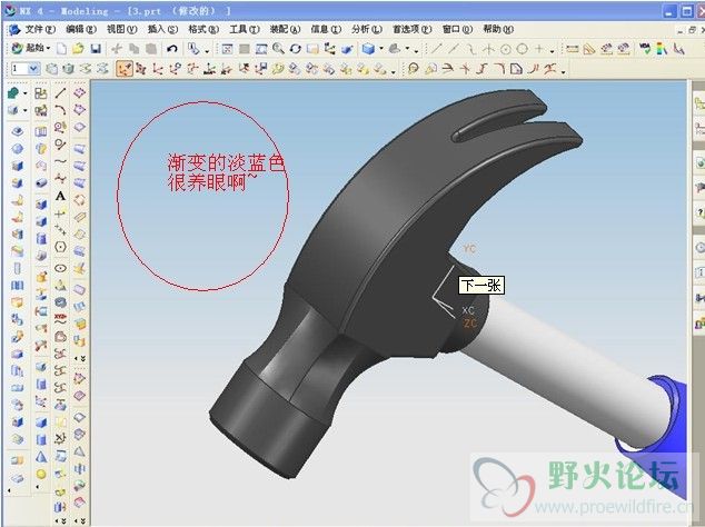

原来用过UG,感觉他的模型空间渐变的淡蓝色很养眼,请问高手如何把proe的模型空间的背景色改成和UG一样
样图
样图

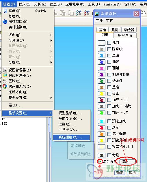

发表于 2011-4-7 13:21 | 显示全部楼层
如下设置:

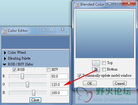

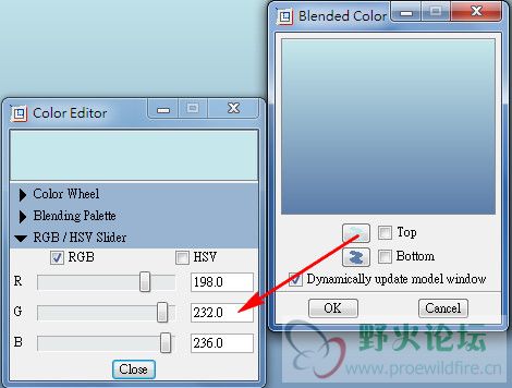

发表于 2011-4-7 18:28 | 显示全部楼层
顏色設定如下圖:
