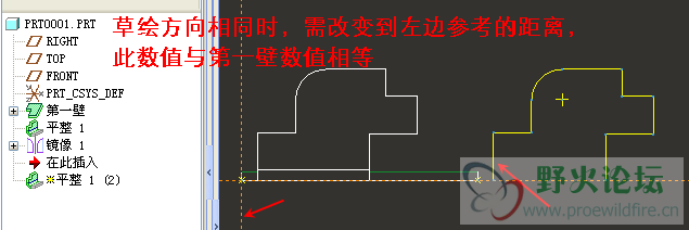

发表于 2008-6-2 09:51 | 显示全部楼层
原帖由 CETC-ZS 于 2008-6-1 15:40 发表
上次不幸在一个很急的情况下,遇到了一个问题,没解决,急死我了,就是在钣金的一边,要做八个一模一样的小耳朵,当时用了草绘,画好一个后,才用阵列,跟复制都不成功,那位大侠有兴趣可一试下,看有什么好方法。

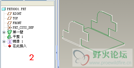

钣金后续壁的镜像,对于镜像的对象,需要对它重新选择“附着边”,还要定义“草绘方向”,不一样的方向会得到不一样的结果。
只用过镜像,后续壁的阵列没有用过,cut特征就用过.

发表于 2008-6-2 10:14 | 显示全部楼层
补充图说明

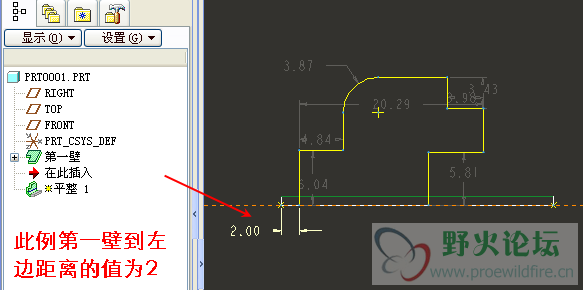

 楼主| 发表于 2008-6-3 19:00 | 显示全部楼层
关于小耳朵

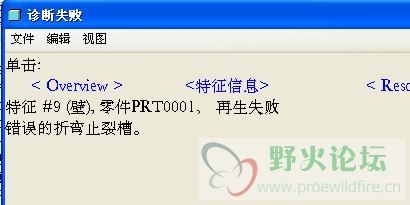

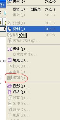

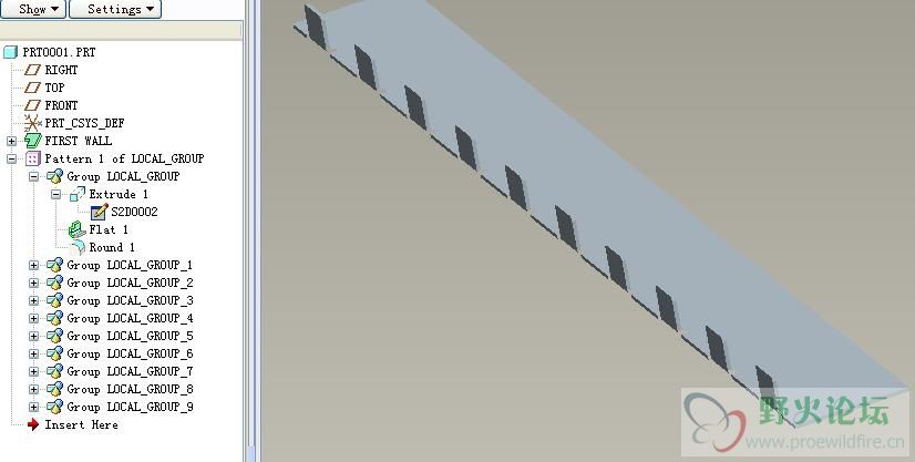

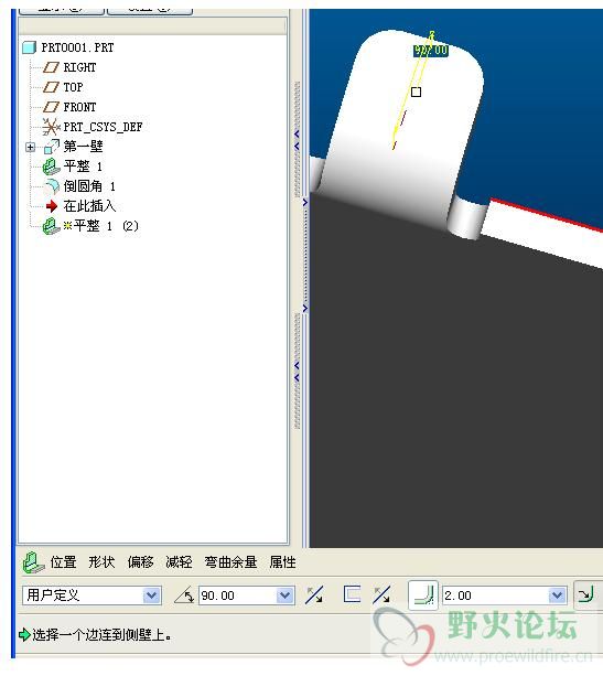

如图一,要在一个边上要左八个这样的小耳朵,采用陈列,但命令是灰色的,如图二所以采用复制,进入图三的画面,按照图三做完后,出现图四的画面,命令栏提示要求选择一边连到侧壁上,我选了一边,如图五,这时九出现了错误,诊断失败的解释如图六。大家可以做做,看能不能右什么办法解决一下

发表于 2008-6-4 23:40 | 显示全部楼层
系统诊断,折弯止裂槽错误,,检查一下止裂槽
看看是不是折弯角根止裂槽之间的关系有冲突了
还要注意是不是你选得边有误~~

 楼主| 发表于 2008-6-5 19:59 | 显示全部楼层
关于耳朵
上楼说的不能解决问题,看哪位大虾能用阵列,或复制做出图中的那样的耳朵二个或者以上!
