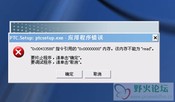

每次运行都会出现如下画面,用虚拟光驱也这样,请大家帮忙分析下!!!谢谢!!!

1,注意,安装Pro/E的程序文件夹以及电脑名称都必需是用英文字符(其中可以有数字组合),不可以采用汉字命名;
2,如果上述命名无误,则必需重装合格的操作系统
       注意,不要采用的Ghost之类“简化版”,Pro/E软件需要完整版Windows操作系统的支持。

谢谢梅花湾牛牛,的确是计算机名还有汉字!多谢!!!
