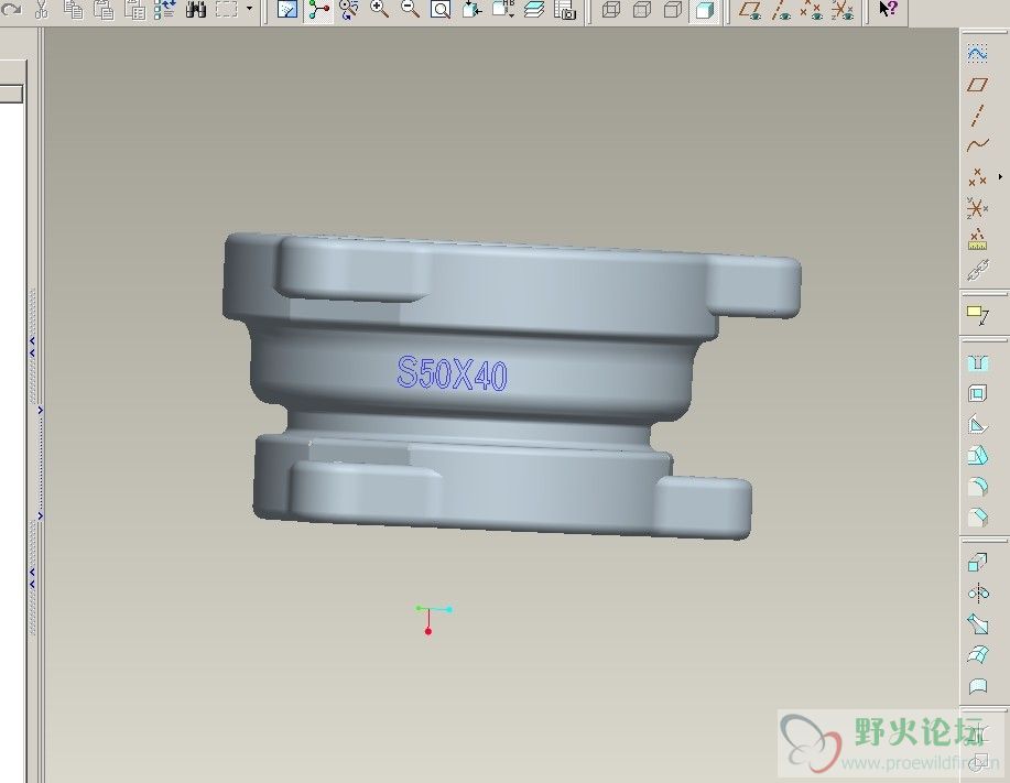

我用3.0的版本,在曲面上投影了文字,用偏移或拉伸都不能把文字拉伸成实体,求助高手!有图

 楼主| 发表于 2011-4-6 10:31 | 显示全部楼层
顶上
有显示不能拉伸

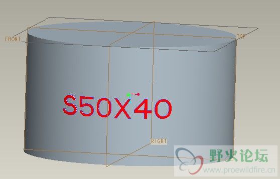

发表于 2011-4-6 10:34 | 显示全部楼层
首先,我觉得你不会利用论坛,对于相关的问题,其实论坛上面有很多资源的,你可以充分利用他们。
针对你曲面上文字的问题:
1,选择曲面对应的平面上草绘文字
2,将草绘投影到对应的曲面
3,偏移该曲面,选择拔模偏移
4,编辑内部草绘,拾取草绘轨迹即可

发表于 2011-4-6 14:44 | 显示全部楼层
做一个偏移基准平面,把字放到偏移基准平面上,拉伸到曲面

发表于 2011-4-7 18:43 | 显示全部楼层
回复 3# rany 的帖子
为什么4.0里的偏移没有拔模偏移呢?只有偏移和平移两个选项  大侠 截张图怎么样 多谢

发表于 2011-4-7 18:47 | 显示全部楼层
回复 3# rany 的帖子
找到了 但是为什么不能用文字来做轨迹呢 难道要用线来做字么?

发表于 2011-4-9 13:07 | 显示全部楼层
回复 7# RAMBOZHOU 的帖子
草绘轨迹就是文字啊,你自己在看看.....
