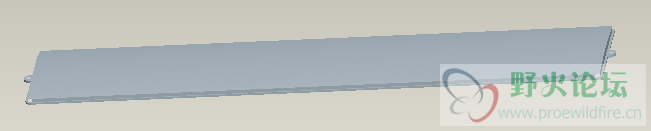

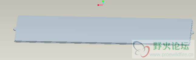

本人要用Pro/E做模具方面的毕业设计,题目是透明视窗板的注塑模具设计,老师给的视窗板的模型上没有顶出机构的痕迹,看了一些资料也不知道这个零件的顶出机构如设计?,求好心人告诉

发表于 2011-4-6 10:38 | 显示全部楼层
推板吧
240
286
发表于 2011-4-7 11:45 | 显示全部楼层
在周边加些骨,然后顶出,剪掉吧!
 楼主| 发表于 2011-4-7 12:45 | 显示全部楼层
回复 3# A547277389 的帖子
剪掉之后会留下痕迹么?老师给的原件上表面没有顶出机构的痕迹
