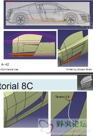

麻烦大虾们指导一下,车身上的棱角怎么做出来

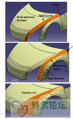

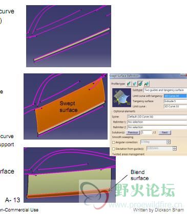

像这种产品是先建立很多骨架曲线,再在曲线间铺面,有时还要将铺出来的面剪切掉一部分再铺,那些棱角就是各个面合并后留下的。给你看个东西,是用catia做奥迪R8的车身,虽然软件不一样,但思路是相同的.做出来要费相当的功夫啊
