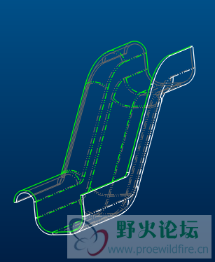

这3个展不开,求助!初期学期中!
实例文件: unbend1.rar (29.67 KB, 下载次数: 20) unbend2.rar (166.06 KB, 下载次数: 18) unbend3.rar (82.29 KB, 下载次数: 20)

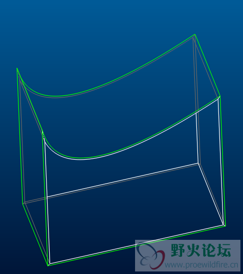

原帖由 key9527 于 2011-4-6 09:16 发表
第1个不是按钣金标准画的,不过它形状简单,完全可以自己手动展开。
第2个你把它回退到下图状态就是展开了,最后加上它倒的R角
第3个不会
第一个的2个尖角处展不开
第二个用退回还有什么意义呢?是问用展平这个命令怎么展

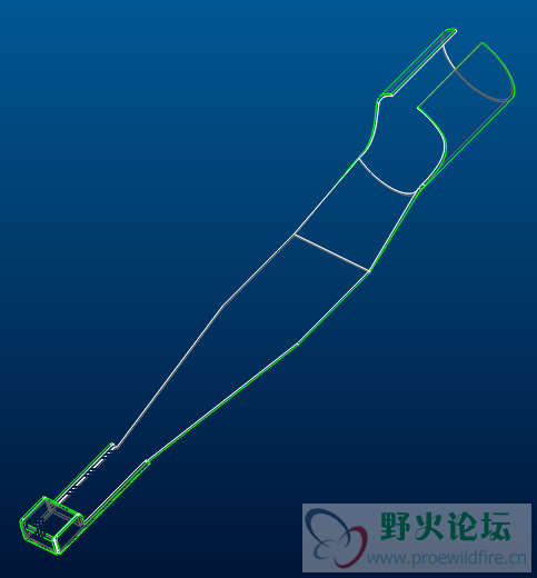

 楼主| 发表于 2011-4-11 11:46 | 显示全部楼层
第三个会了,前两个看似简单,就是展不开啊
特别是1的尖角,和2的过渡区

其实这个三个图的原意是教你,当零件在没法直接展开时用到的一些方法,懂.
1.尖角边的边折弯的运用,以及蓬特征的运用:
2.是剖截面驱动的运用
3.是变形区域的运用

原帖由 wldm 于 2011-4-11 16:54 发表
2.是剖截面驱动的运用
3.是变形区域的运用
1 蓬特征?
2 还是失败
3 这个我用剖截面驱动做出来了,变形区域 反倒是没成功
