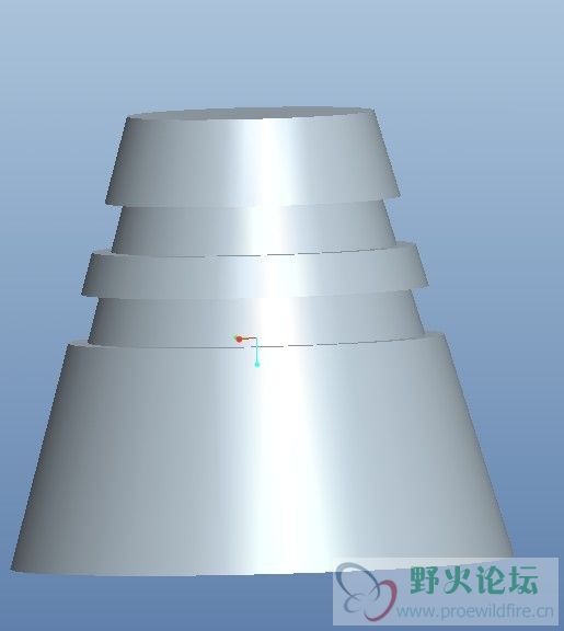

[求助] 求助高人指点小弟如何话这个图

旋转特征  去除材料 不行吗?

别叫高手了,就用旋转扫描去除,设定角度范围就行了

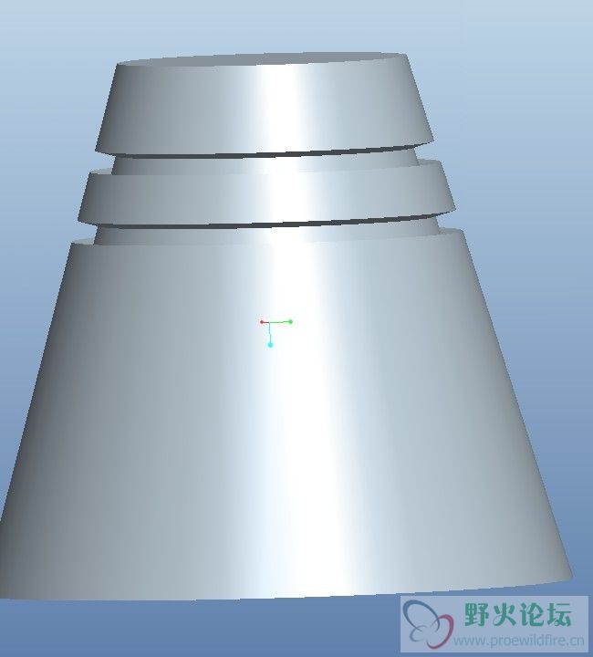

上个图错了
这个是正确的
偏移圆锥的一条边
然后扫描除料就OK了
看图和PRT

发表于 2011-4-8 21:03 | 显示全部楼层
楼上正解
发表于 2011-4-8 21:13 | 显示全部楼层
谢谢分享,我又学到一招了。呵呵呵
