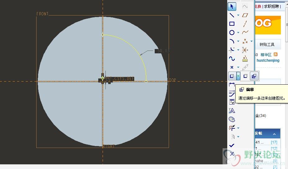

画草图时经常要用到等距曲线,现在只会用约束来确定,但感觉比较麻烦。。。
请问Proe中等距曲线的命令在哪里?就像CAD中的那样,可以很方便的使用是我没有找到这个命令,还是PROE也没有类似的命令呢(SW草绘中有等距实体命令可以实现)?谢谢

 楼主| 发表于 2011-4-5 22:04 | 显示全部楼层
回复 2# 野火 的帖子
是这样子的,比如一条曲线,由直线段,不同半径圆弧组成,这条曲线画好后,需要画距它一定距离(比如10mm)的相同形状的曲线,有没有这样的命令:选中画好的曲线,然后输入要偏移的距离,用鼠标点击要曲线要偏离的一侧,就可以生成一条相同形状的曲线?(就是SW草绘中的等距实体实现的功能)

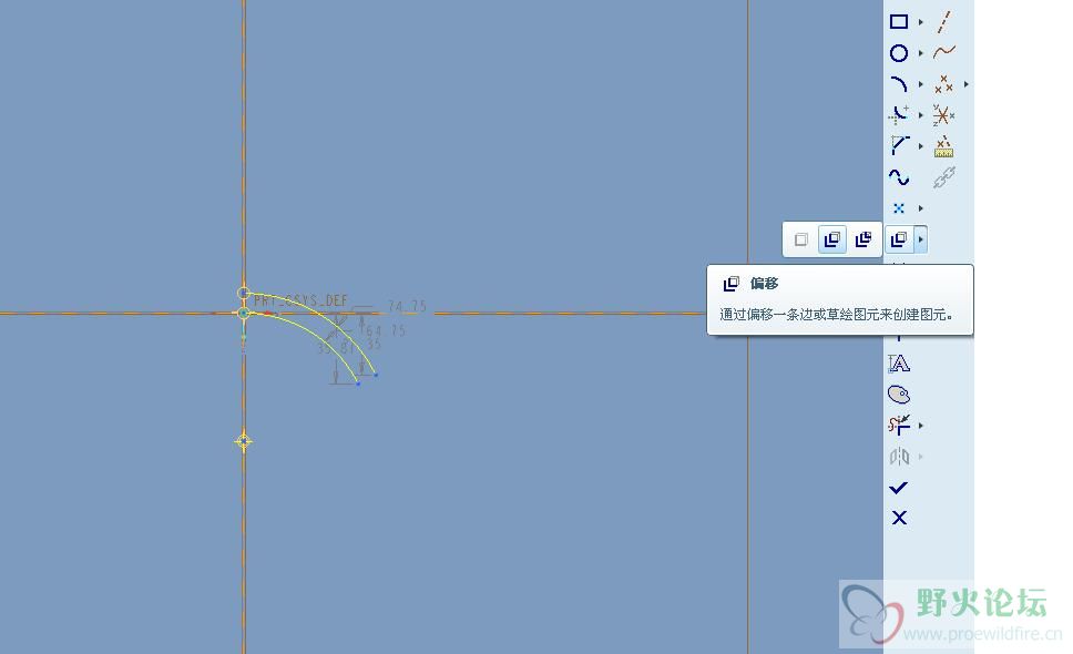

155
262
发表于 2011-4-6 09:43 | 显示全部楼层
最右边的!

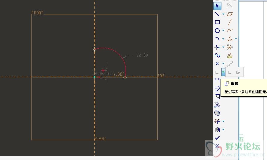

 楼主| 发表于 2011-4-6 14:36 | 显示全部楼层
原帖由 lx535580 于 2011-4-6 09:43 发表
最右边的!
我的4.0没有你所说的偏移草绘(只有偏移边)来创建图元,如下图
是不是便宜草绘创建图元这个命令是5.0新加的?还是我的4.0没设置好?

155
262
发表于 2011-4-6 14:48 | 显示全部楼层
忘记说了!5.0的可以偏移草绘图元!4.0的只能以边参照了!
