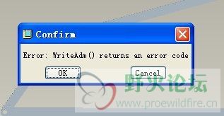

proe通过mech/pro导入ADAMS时候出现这个提示,大家帮忙看看是什么问题吧?
我只在proe下定义刚体,然后直接选择进入adams/view,出现如下错误提示:
谢谢各位了!!!

用mech/pro生成刚体。
操作步骤:“MECH/Pro”—“Set Up Mechanism”—“Rigid Bodies”—“Create”—“Automatic – All Parts”;
导出模型到ADAMS。
操作步骤:“MECH/Pro”—“Interface”—“ADAMS/View”(如果“Only Write Files”项选了“No”,将自动打开ADAMS/View并导入模型)

我是按步骤来的
我是按步骤来的

单位不一致

我也是按照步骤来的, 可是在选择了“no”之后,没有自动弹出adams,单位也都是正确的,统一的,这是什么原因呢?求助各位高手

我跟楼上的一样的问题  单位没问题的
