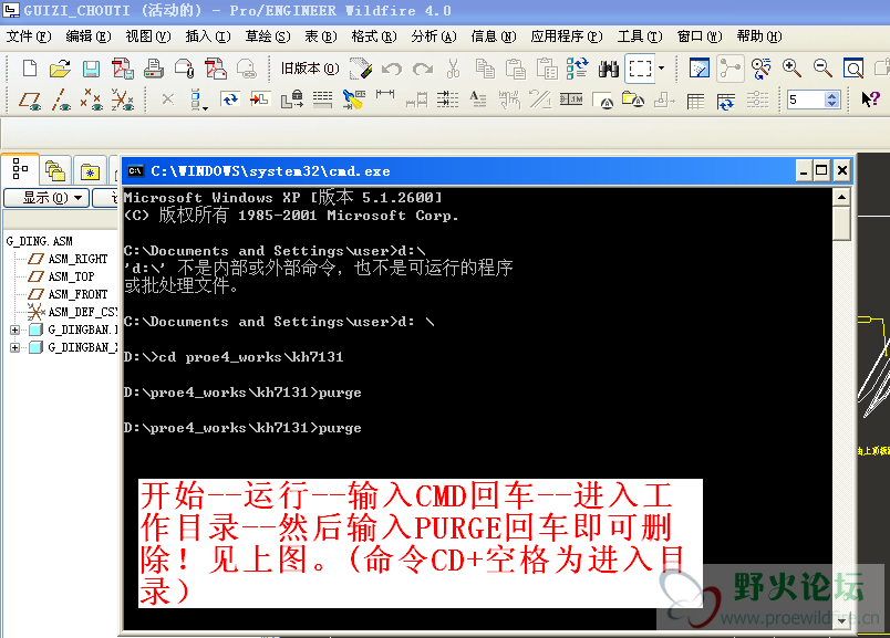

PROE PURGE问题,删除多余的PROE文件,有人说用窗口,打开系统窗口,输入PURGE,,这个办法怎么没用,我设置了工作目录了,不用在文件,删除旧版本的办法,有没有好点的办法

就是打开系统窗口,输入 purge,怎么个没用有问题说清楚

你要设置好工作目录
你要设置好工作目录在将要清理的文件夹,在系统打开使用purge====搞定

见图

好像没用啊

上面提示PURGE不是内部命令,也不是可执行的啊

照我的做 保准行  首先找到你的破衣的安装地址 找到bin的位置 和 mech中bin的地址copy下来 然后我的电脑-属性-高级-环境变量 找到系统变量中的path  看看里面的内容 然后再对照一下你copy的地址 你就知道了  别光看  要记得把它改过来   别忘了

如果没有猜错的话 你应该是装了其他的版本 再装了另外一个版本  或者你装了两个破衣 都有可能会出现拟这种情况
