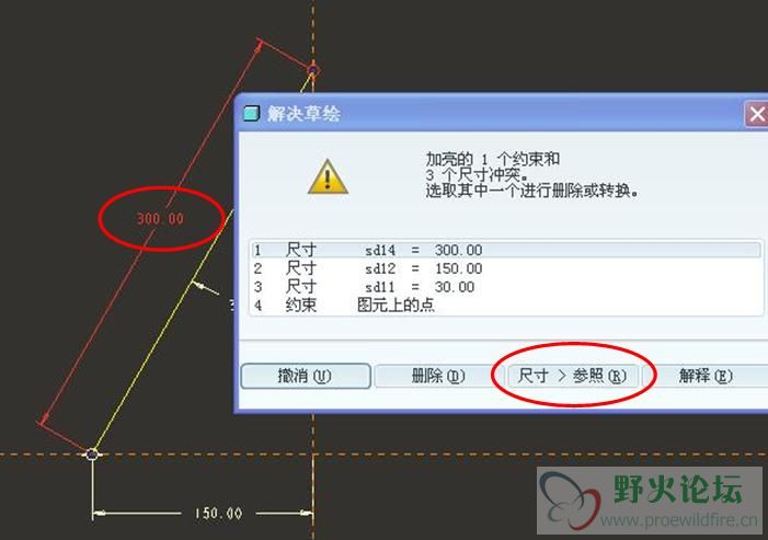

PROE标尺寸的时候,把尺寸锁定了,然后这个尺寸后面会多了REF几个字,这个是什么意思,然后就不能修改这个尺寸了
376
547
发表于 2011-4-5 15:42 | 显示全部楼层
你不需要来修改那个参考尺寸

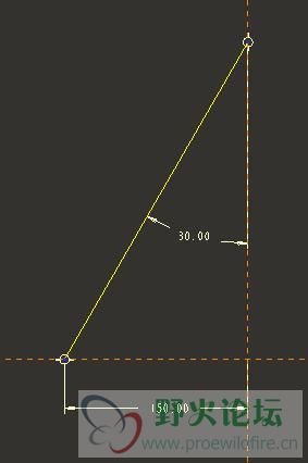

我举一个例子啊:
比如我们画一条直线指定起始点和长度以及角度直线就确定了
当我们在继续标注其他尺寸时就会有多于约束而产生冲突(这不像auto CAD)
我们可以把他转换成参考尺寸
这样标注的参考尺寸只是作为参考,比如突然想知道这个值,不需要去计算得出来,而显得方便
他可以删除而不能编辑,因为这种尺寸是不起作用的
条件足够,线条确定
条件足够,线条确定

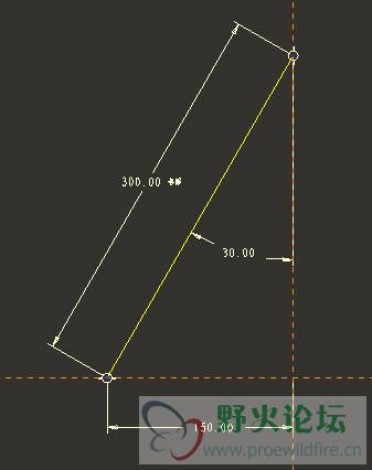

强行标注,产生冲突
强行标注,产生冲突
转换为参考尺寸
转换为参考尺寸

 楼主| 发表于 2011-4-5 16:01 | 显示全部楼层
回复 2# hg9307 的帖子
你说的还是蛮详细的,不过有个问题,会什么画着画着突然会编程了参考尺寸呢,
376
547
发表于 2011-4-5 19:07 | 显示全部楼层
不会自己变的
变为参考尺寸:
1、选中之后点右键,选择为参照
或者另一种可能是标注出现冲突之后如上面图中选择转换为参考
他是不会自己变的
