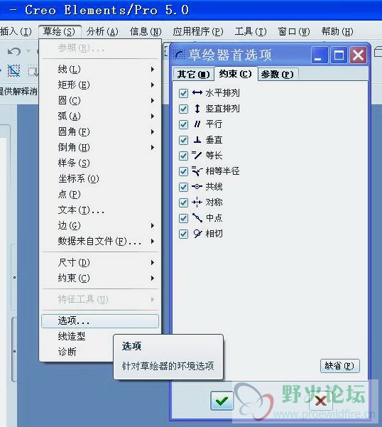

      进入草绘后,在草绘选项里面设置:
       新建——》草绘——》草绘界面——》菜单项中的“草绘”——》选项——》草绘器选项——》点选——》OK!
       图例:
另:
      在创建新的图元的时候,系统会在靠近约束位置的时候自动添加约束,如果不想要这些约束,可以在拖动的时候点击右键,那么就会自动取消掉被捕捉的约束(约束符号上加上一个斜杠),再点击右键又可以恢复这些约束,自己实际操练之下就不难发现这个规律。
      如果嫌这个方法麻烦,还可以使用“夸张式”的草绘,也就是故意把形状画的和原来相差比较大,然后通过手工修改尺寸和添加约束的方法实现目的形状。
