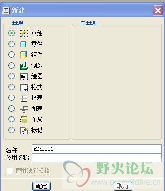

PROE问题,新建PROE的时候,有一个叫名字,一个叫公共名字,有什么区别啊C:\Documents and Settings\Administrator\桌面

      “公用名称”是Pro/E提供作为其他数据管理软件调用而设的,在自建模操作中用不到这个,只需要填用“名称”即可!

proe会话中,是用文件名来标示文件的唯一性的,而公用名称则是可以相同的。公用名称可以用中文来给零件起一个方便查看识别的名称,也就是PTC管官方所说的,friendly name,例如:
bolt01.prt : PTC_COMMON_NAME = 1/4-20 BOLT
bolt01a.prt : PTC_COMMON_NAME = 1/4-20 BOLT
bolt01b.prt : PTC_COMMON_NAME = 1/4-20 BOLT
公用名称对应的系统参数:PTC_COMMON_NAME 。
如何让proe文件的公用名称显示在树列中?
在树列设置中,直接输入PTC_COMMON_NAME ,然后点击“>>”按钮添加到右侧即可。另外如果你想看到其他的自定义参数,也可以一并添加。
注意PTC_COMMON_NAME是系统隐藏参数,要直接输入才可以添加。你在参数中自定义的参数也不可以和PTC_COMMON_NAME 重名。
如何在下次ProE打开时这个配置还在?
将配置保存到tree.cfg,然后在ProE选项中增加下列:
mdl_tree_cfg_file 其值为保存tree.cfg的路径。
公用名称如何查看?如何修改?
方法1:
文件——重命名——勾选在进程中重命名
公用名称,有的版本也叫通用名称
引用参数&PTC_COMMON_NAME
方法2:
在Windchill中利用 重命名 来修改
