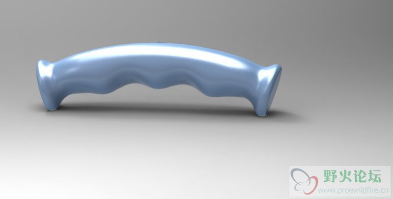

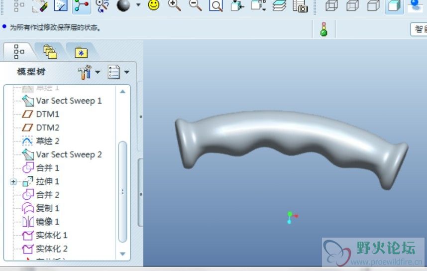

提手部分,用图形加vss虽然也成,但是图形麻烦些,所以就整两个vss。5.0的图。

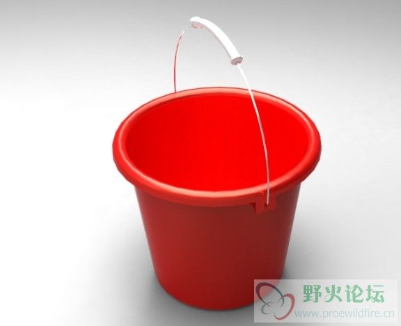

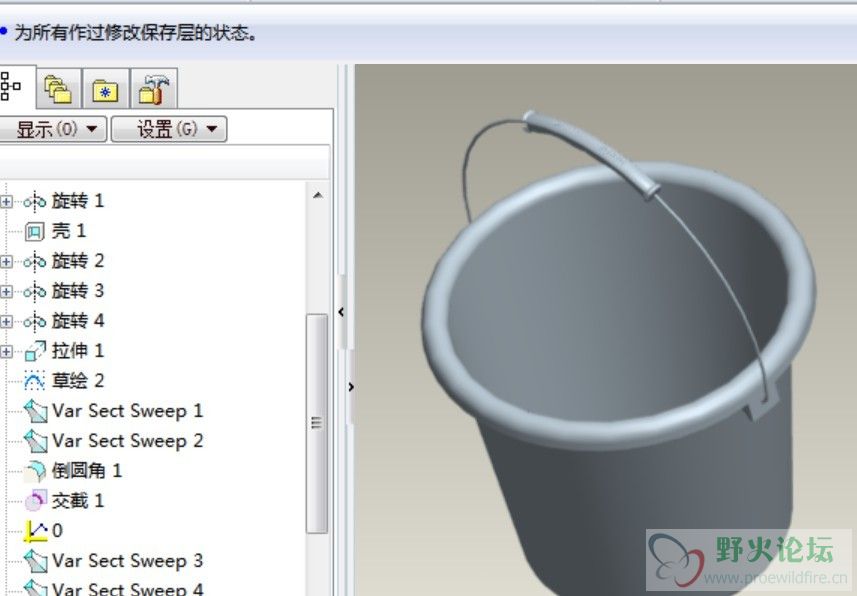

那地方基本就旋转加拉伸,给你做了个,包括上面的提手。4.0的图。
