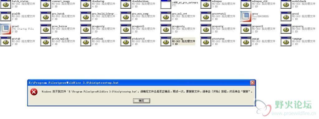

为什么我的Pro/E m120双击图标完全没反应,启动图标没,进程也没,以前能用的,后来装了卡巴就不能用,卸载卡巴也不行,现在只能卸载Pro/E又重装系统后才能重新安装。之前装的m040也遇到过这样的问题,都是在没装卡巴之前装的,安装卡巴就再也打开不了,进X:\Program Files\proeWildfire 3.0\bin,点击ptcsetup重装Peo/E会提示找不到ptcsetup.bat,请问哪位高手能告诉我是什么问题

发表于 2008-6-1 13:57 | 显示全部楼层
点击ptcsetup重装Peo/E会提示找不到ptcsetup.bat,这句话看着很矛盾。你贴个图看看怎么提示的。
另,杀软里面可能有设置会阻止某些程序,请检查,如果你不会,请不要用卡巴,免得经常出问题
 楼主| 发表于 2008-6-1 14:24 | 显示全部楼层
就是这样
截图如下
截图如下

发表于 2008-6-1 20:24 | 显示全部楼层
不能识别 bat 文件,系统变量或系统肯定有问题。这个原因不好说,只能建议你重新装系统了。
看看你的系统变量里面是否有 comspec 和 pathext 一行等等
 楼主| 发表于 2008-6-1 20:31 | 显示全部楼层
回复 6# 的帖子
有啊,
补充一下:我从obj文件夹里打开xtop.exe时拼命提示找不到XXXX.dll,我搜索了一下,原来这些dll文件都在lib文件夹里,我就把lib文件夹里的所有dll文件copy过去,再双击xtop时虽然没有警告提示,但pro/e还是没反应,真是郁闷
