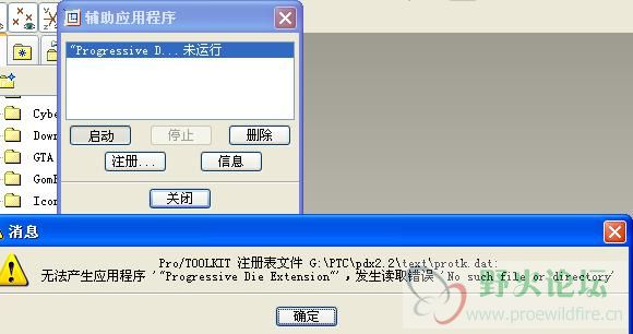

装好pdx2.2后加载到第三步时,显示pdx未运行,不知怎么个回事,挂不上

发表于 2008-6-1 13:25 | 显示全部楼层
你点未运行那行文字··启动命令就会显示了

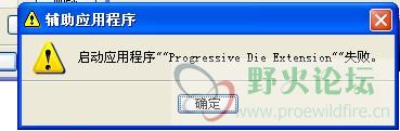

 楼主| 发表于 2008-6-1 14:04 | 显示全部楼层
哦,启动后问题又来了

发表于 2008-6-1 14:15 | 显示全部楼层
你将EMX/TEXT里面的config.pro和config.win拷贝到proe的安装路径如:
proeWildfire 3.0\text  这个文件夹里面后重启一下proe试试看··楼主用野火的版本是多少?

 楼主| 发表于 2008-6-1 14:15 | 显示全部楼层
安装pdx2.2后,按你的说明确把两个配置文件复制到了proe启动目录下,启动proe就多了一行图标,如图

发表于 2008-6-1 14:16 | 显示全部楼层
现在可以运行了吗?这些是快捷键

 楼主| 发表于 2008-6-1 14:16 | 显示全部楼层
我用的是proe3.0

 楼主| 发表于 2008-6-1 14:18 | 显示全部楼层
还是不行哦,真头痛

 楼主| 发表于 2008-6-1 14:22 | 显示全部楼层
哦,是快捷键啊,但为什么没有看到pdx的图标啊

发表于 2008-6-1 14:24 | 显示全部楼层
两个程序都是装在同个盘吗?你加我的QQ我看看
