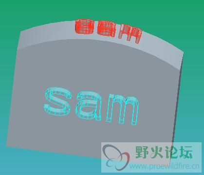

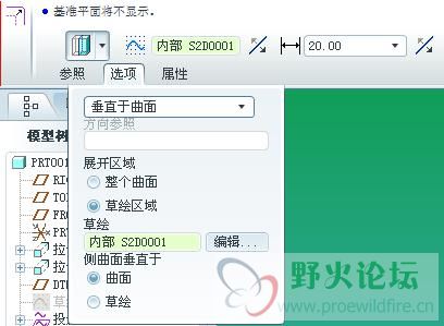

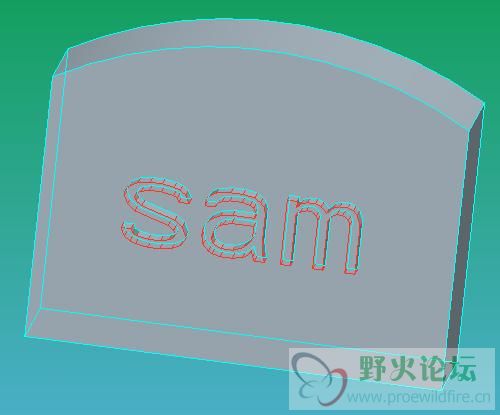

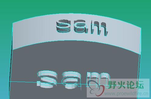

多种做法
1、假如是平面上的:可以直接拉伸出来,这样会方便一点
2、假如是曲面上的:可以先草绘,在用偏移做(可调性强)
附档为5.0版本
平面上的,直接拉伸
平面上的,直接拉伸
曲面上的,用偏移
曲面上的,用偏移
prt0014.prt.rar
