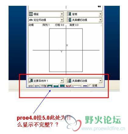

我的EMX5.0 M041挂PROE4.0 M010出现的问题,下面的确认不能显示出来,对话框也不能往下面拉。
并且顶杆也用不了,提示没有参考面,按帮助文件设置参考面也没用

你用鼠标拉一下看行不

不行的,拉不了,对话框大小固定的,大小不能改变

更改下屏幕分辨率试下

是好讨厌...我把任务栏自动隐藏才看得 完...

我的也有过,可能是分辨率没弄好,或者没调好显示器。

emx5.0窗口是固定的确实让人头疼,我也是把任务栏隐藏才能看得到下面。请教各位大虾龙记模架怎么挂在emx5.0上!!!

调分辨率确实可以,但是字太小了看不习惯!
