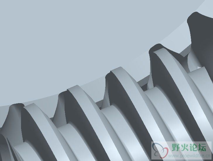

      小弟现在做毕业设计,里面有蜗轮蜗杆的三维建模。我用的是参数化的国标齿轮,但是不知道为什么装配的时候总是有干涉,解决不了后面的动力分析没法做。
      下面是蜗轮蜗杆的参数:
z1=1
z2=33
m=2.5
q=11.2
alpha=20
x2=0.1
中心距a=0.5m(q+z2+x2)=55.375
装配的时候是约束蜗轮中心面和蜗杆的一个基准面重合,定好中心距,最后定义齿面相切的时候就说约束无效了
请问干涉的问题是出在哪?是参数的问题吗?
还有,蜗杆参数里面的HA1/HA2/HF1/HF2是什么参数,和干涉有关吗?
希望各位大神能帮帮小弟!!!急!!!
感谢各位!!!
发表于 2011-4-5 09:00 | 显示全部楼层
我也在做这个题目,ha1是蜗杆齿顶高,ha2是蜗轮齿顶高,hf1是蜗杆齿根高,hf2是蜗轮齿根高,我知道的就这些,可能会引起干涉,你减小齿顶高试试,我看你发的图片好像齿距也不是配合很好,希望对你有用,互相多交流。
 楼主| 发表于 2011-4-5 12:34 | 显示全部楼层
回复 2# wochimuer 的帖子
我也知道应该是齿根高和齿顶高,但是齿根高系数和齿顶高系数不是有规定的吗,不可以随便更改的吧?
