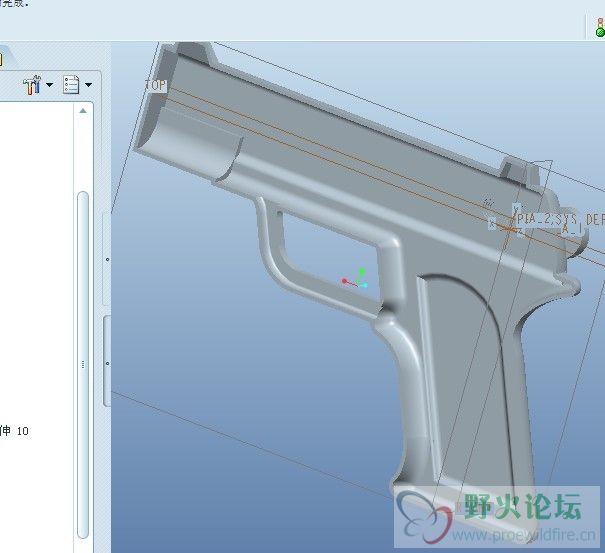

手机无法抽壳,求解

哪位高手帮帮忙啊,看看问题究竟出在哪里

发表于 2011-4-3 22:10 | 显示全部楼层
此处过于尖锐,到一个圆角就能抽壳了
我此处倒圆角1.2
能能抽到1.2

 楼主| 发表于 2011-4-3 23:17 | 显示全部楼层
还是不行啊。该怎么弄啊

发表于 2011-4-4 20:45 | 显示全部楼层
你想抽多大的?

 楼主| 发表于 2011-4-4 21:47 | 显示全部楼层
只要能抽就行,差不多1mm吧

发表于 2011-4-5 12:56 | 显示全部楼层
倒角太小……内部会有孤岛产生  所以抽不了

 楼主| 发表于 2011-4-15 15:39 | 显示全部楼层
回复 8# jerry133 的帖子
什么是孤岛,应该怎么改呢

发表于 2011-4-15 19:30 | 显示全部楼层
可能有的地方的角度太小,或者转折的地方间隙太小,小于要抽壳的最低厚度要求。
