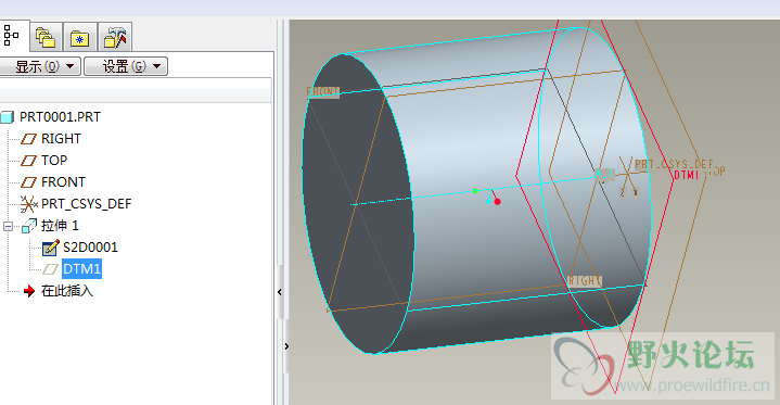

如题。
找不到创建临时基准面的图标

发表于 2011-4-3 21:05 | 显示全部楼层
是不是如下图那样,如果是的话,你在点完拉伸命令后,再点创建基准平面,等你拉伸完后那个平面就在拉伸命令下。
 楼主| 发表于 2011-4-3 21:16 | 显示全部楼层
回复 4# chaochao412 的帖子
谢谢学会了!
关键是这句话 “等你拉伸完后那个平面就在拉伸命令下”
点完拉伸命令后,再点创建基准平面, 虽然在模型树里,这个基准面显示在外面,但做了拉伸后,这个基准面自动到了拉伸特征的下一层。(也就是临时基准面了)
删除这个拉伸特征时,取消勾选“ 保留内置的基准面”,这个临时基准面也就一起删了
