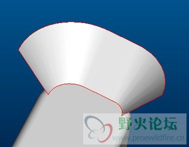

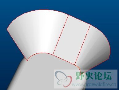

逼近是个好东西,我就用图片说明
首先说精确的,下图是用复制曲线(精确)为轨迹扫描的曲面,从图中可以看出它是有3个几何面的面组,和直接选边扫描没区别
经过精确和逼近的比较:精确就是原来是几条线段复制出来的曲线也是一样(个人认为精确有个鸟用)。逼近就不一样了,它可以把很多条相切的线段逼近成一整条曲线。再构面时常用复制曲线(逼近)做曲面整个产品都是整块整块漂亮的大面,反之产品就是很多很多小面。(注意:逼近一定要相切的几何边或者曲线才可以)
