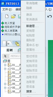

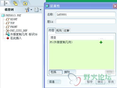

层里面操作
你新建一个层
把外部复制添加到层里
影藏该层,并做保存状态(一定保存状态)
