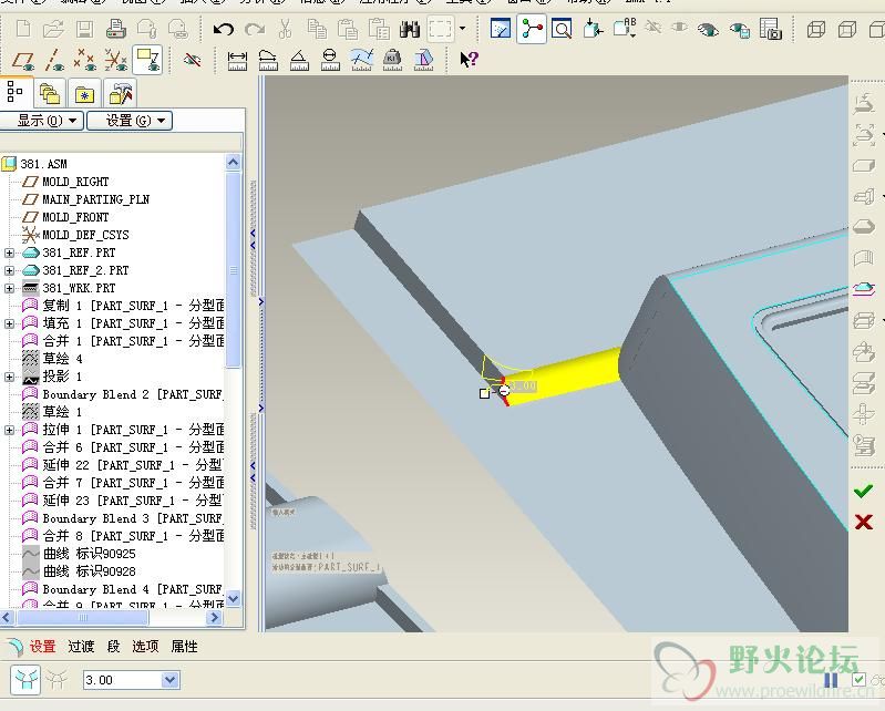

做模具设计的 大家一定知道  有很多枕位
我今天遇到这样的一个  分型面  黄色部位是个向里面的圆弧   高起来的是枕位
在圆弧和枕位的头部 我需要一倒个圆角   这样电脑锣  走刀的时候 前模才可以直接锣出来  不用打火花!
问题是 现在 黄色部分是产品的面延伸出来的圆弧  倒出来的角很别扭  不知道那位高手有更好的办法 帮我做出那个圆角
随便用什么办法都行!只要出个好一点的圆角!

发表于 2011-4-3 05:46 | 显示全部楼层
直接拉伸切出
发表于 2011-4-3 13:12 | 显示全部楼层
楼上说得对,直接拉伸出来就OK了,好看又快捷

 楼主| 发表于 2011-4-4 09:49 | 显示全部楼层
回复 2# ivy123zxj789 的帖子
不行啊!  还是有尖角   总是接不顺

发表于 2011-4-19 22:36 | 显示全部楼层
直接用拉伸就行了,

发表于 2024-6-3 15:51 | 显示全部楼层
分型面设计错误,把外面抬高、倒内R角
