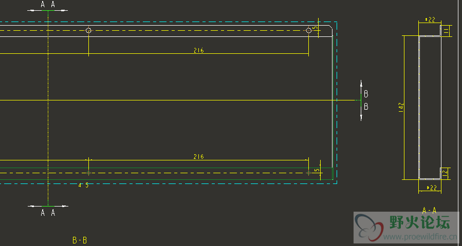

proe工程图在生成剖视图以后,剖面符号默认在下方,怎样调节config,使剖面符号默认在上方(A-A)

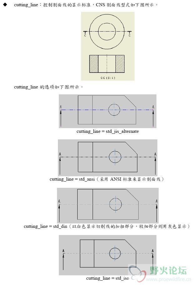

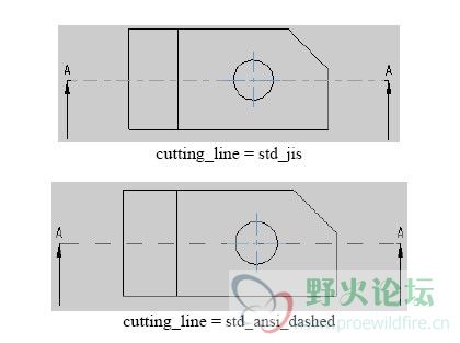

发表于 2011-4-3 08:38 | 显示全部楼层
看看这个对你有没帮助

A-A这个符号默认已经在剖视图下面有了,我就是想改一下CONFIG,在生成剖视图的时候A-A直接在剖视图的顶部,这样才符合国标。

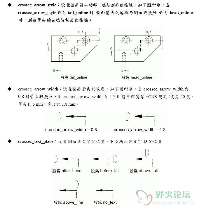

发表于 2011-4-11 12:38 | 显示全部楼层
4.0还是5.0是有这个选项的,具体忘了,自己找找吧!
在工程图配置文件dtl中,不是config.pro。

 楼主| 发表于 2011-4-11 14:25 | 显示全部楼层
回复 9# YZY 的帖子
谢谢,好像就是在配置文件中,找找看我先
