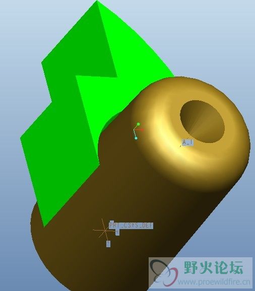

黄色的有个斜度,怎么将绿色部分和黄色部分能相切的做出来
小弟不会弄,拉伸下上面有空隙,呵呵,先谢谢各位仁兄帮忙 mingmaokou01.prt.rar (44.75 KB, 下载次数: 29)

你可以以圆柱体的边草绘,然后用旋转命令,旋转180°就可以了.....

这个貌似很简单,就在你拉伸绿色的东西主体的时候,选择拉伸选项里的“拉伸至曲面”这个命令 然后选择褐色的相对曲面就可以了

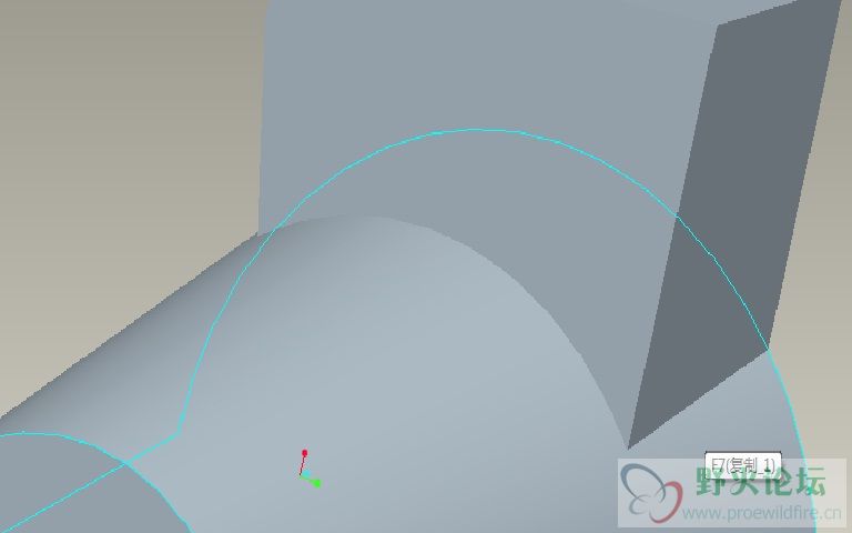

你可以先把黄色零件表面复制出一个曲面,再利用曲面替换,替换绿色零件底面的曲面,这样应该就可以了。(这个貌似不能用拉伸来一步做成,他拉伸的时候应该是在前后拉伸的,不是上下拉伸,这样的话拉伸到曲面这个就没用了)楼主你试试看

我看了,。你这是做出后再裁剪,才能得到的。

1楼师傅行不通,把我附件下载下来按尺寸画下,谢谢了

可否引用我的零件画下,谢谢了,是外圆R250与绿色混合伸出顶的切线呢,我还是做不出,请见谅啊,帮忙按我尺寸画下,谢谢各位老师

我 和你说下方法 你首先先把黄色零件表面的曲面先CTRL+C     CTRL+V,复制下来。弄完这以后,选中绿色部分的底面,编辑——偏移选最后一个替换,替换的曲面就是刚才复制黏贴的那儿曲面。道这里就完成了。你试试看,不会我再和你说。
