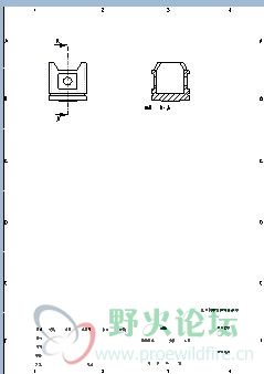

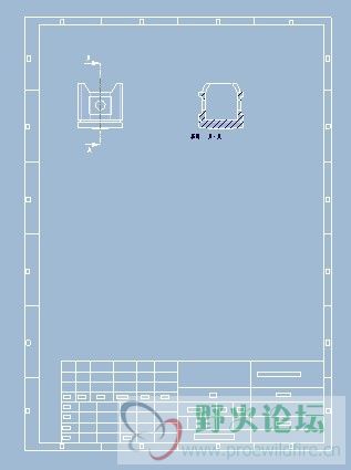

在cad中绘制的图框导入proe后,最后发布预览为什么不显示边框网格呢,请高人指点谢谢!如截图所示

千万不要用cad画的图框,那样虽省事,但proe强大的表格功能没有了,亏大了
做个图框也就2天时间,能用几年吧,值得投入
我自己用的config文件、打印配置文件、各种模板文件(零件-组件-工程图)、frm,各种目录,整整搞了1个星期
不过现在很好用,流水线操作出工程图,爽--------------------------------------

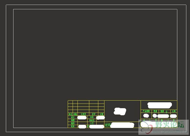

我的图框最简单的
能省的都省了
图中涂白的部分都可由prt文件自动导入参数的,大家看看
