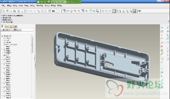

如图 未命名.jpg ,因为我绘制好的特征都是参照前面的特征来画的,但是我全画好想修改,能问下怎么改吗?

1、从楼主您模型树使用过的特征来看,如果您只是修改拉伸深度或者草绘截面尺寸的话,后面的图应该都能驱动,不用重画
2、如果您把草绘截面的形状换个新的话,那几乎后面的图都废了
3、壳特征这个命令使用过之后,再对实体进行镜像、阵列操作时,壳特征不能参与这两个操作(带不过去),建议设计时考虑到这一点

我要在拉伸的后面进行一个拔模。怎么改?

你后面的操作还很多,你截个实体图出来看下啊

后面是有很多操作啊!

我试过了,但是还是不行啊!因为我的图是根据没有拔模的时候画的,该了后后面的参照全变了。

看看先把后面的特征挂起,拔摸后,再重新生成。试一试。
