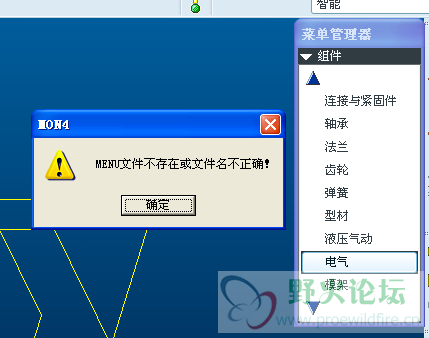

我安装标准件的时候 最后显示是这样的求助,解决办法!!
[img=191,87]file:///C:/Documents%20and%20Settings/Administrator/桌面/QQ截图未命名
显示   MENU文件部存在或文件名不正确!

我感觉这种情况离安装成功不远了!请高手帮助!!!

这是路径不对的

出现这个问题是因为系统环境变量未设好,最好是把XX的用户系统变量和系统变量两个地方都填上……这样应该就可以避免出现这个问题了,因为我也遇到这样的问题,搞了两天了,终于搞定了……(我在32位系统上就正常,所以研究了很久,对比才发现这个原因)

楼上的说得对, 我就遇到过这情况,变量路径不能错,
