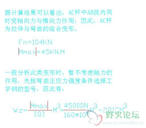

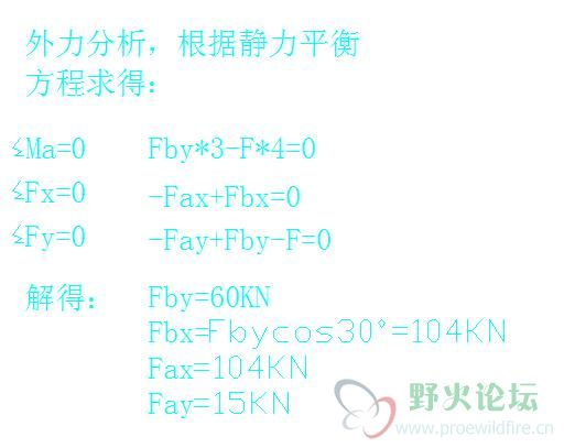

对照相关力学书籍,参照示例,软件分析后,结果如此相当。。现在传上计算与分析步骤,与同行者共勉//、。。因为专业水平有限,希望高手指教。。
示例图片
示例图片
计算外力平衡
计算外力平衡
受力图
受力图
弯矩
弯矩
强度校校核
强度校校核
强度校校核
强度校校核

 楼主| 发表于 2011-4-1 22:06 | 显示全部楼层
铰链结构强度分析(计算与分析对照)
继续传图。。同时,我知道,这个网站有个QQ群,我希望群主准我加入,以作更多沟通,学习,交流,,谢谢。。

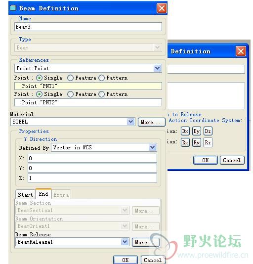

完成点定义及梁定义
完成点定义及梁定义

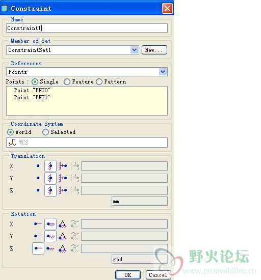

固定端定义,因是铰链,故Z转自由
固定端定义,因是铰链,故Z转自由

中间铰连,别忘了定义Z转自由
中间铰连,别忘了定义Z转自由

约束反力X向定义
约束反力X向定义
显示结果与计算相同
显示结果与计算相同
约束反力y向定义
约束反力y向定义
显示结果与计算相同
显示结果与计算相同

发表于 2011-4-2 08:26 | 显示全部楼层
过程很详细,顶
如果有时间楼主可以做一下这样的比对:
实体单元模拟下的结果,包括内力和应力的输出。
然后和这个梁比比看看怎样。

发表于 2011-4-2 09:29 | 显示全部楼层
回复 2# fellowyang 的帖子
好像没有加安全系数奥~~~~~~~~~~~~~~
发表于 2011-4-2 09:45 | 显示全部楼层
