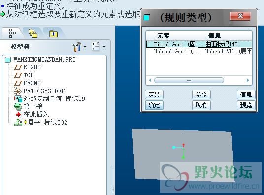

0.3mm厚的不锈钢展开,以前只会钣金展开,现在是不锈钢了,做起来很别扭,期待大侠的出手!

很常规的操作就可以展开……
另:proe建模的时候跟模型材料没关系……
附件展开后的模型 proe5.0

谢谢你的意见!也许我想说的还不具体。我要一个真正能用于生产加工的展开尺寸,最主要就是尺寸。如果是冷板的话我都会调入折弯表,出来就只有0.1左右的误差。现在这个不锈钢还是第一次接触,担心展开尺寸不对,就放给生产,会笑话的。哈哈。希望再看到高手。

对,问的就是关键的系数。
这个我展开是181,这个明显是不对的。

凄月狼魂说得没错,是不要搞什么系数,直接展开就差不多了。哈哈。

这么薄,直接用内尺寸稍微加点就行了

0.3的料很薄啊,你R角很大,直接中型层就可以了
