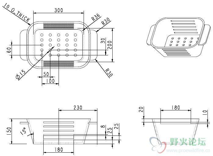

HELP,如图,我该怎么做阵列,底部和旁边的....谢谢高手们

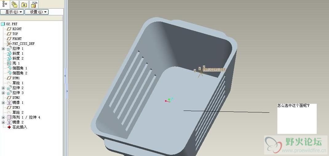

侧面的已经OK了,但是底部的圆孔,我怎么选中需要阵列的平面呢。

底部的填充阵列,我无法选中底部的平面,阵列按钮都不出来

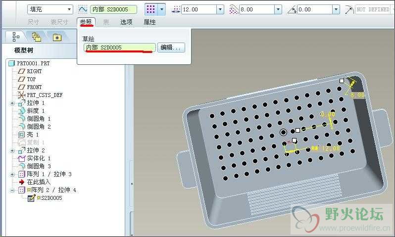

是这个意思啊?

不是选择那个底面,用填充阵列的话你还需要在那个面上用草绘绘出一个轮廓,或借用前边的草绘也行

我知道是这么画,但是我要先选中彩可以啊
