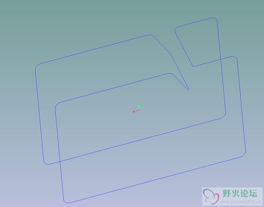

求助怎么倒圆首尾相连的基准曲线

发表于 2011-4-1 14:33 | 显示全部楼层
先拉伸成面,再顶点倒圆角
