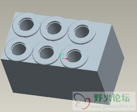

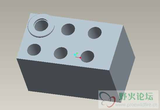

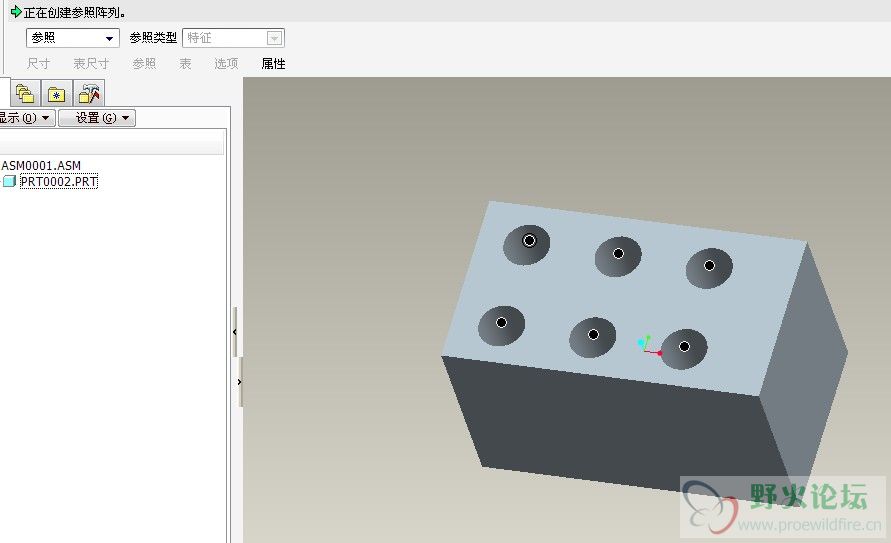

参照阵列,所谓的参照就是先前有一个类似的阵列,要将现在的特征整列就可以参照先前的阵列,这就是参照的意思!一般用于装配的时候!
[ 本帖最后由 rany 于 2011-4-1 11:03 编辑 ]
零件阵列
零件阵列
组件装配
组件装配
组件装配
组件装配
参照阵列
参照阵列
阵列成功
阵列成功
78
发表于 2011-4-1 15:59 | 显示全部楼层
参照阵列
前提是已经有个阵列,之后参照阵列的特征必须和之前的那个阵列特征有参照关系。
