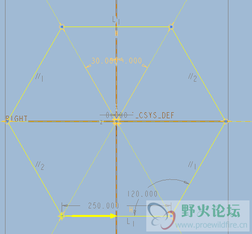

1、用钣金的或者实体建模的混合命令均可
混合特征第一截面,做三条中心线分别过六边形6个顶点

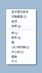

2、鼠标右键切换截面

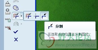

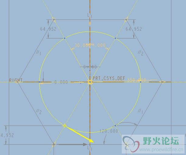

3、绘制第二截面,并用分割命令将圆打断(圆与第一截面的3条中心线的交点处分别打断就行了),并保持两个截面起点和方向的一致性,如图

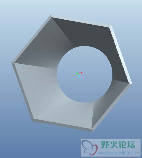

4、退出草绘后,设置厚度和深度,结果如图

回复 5# 二戒 的帖子
这么多灰尺寸?
212
272
发表于 2011-4-2 23:44 | 显示全部楼层
那个是第一截面的尺寸!~
