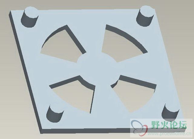

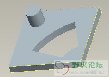

有一零件,如图11,四角的小圆柱固定,在中心的面受力,分析时可以将模型简化为图22,但是我不知道对简化模型对称面上该如何加约束,哪个自由度该释放,哪个自由度该固定,教程上讲的又模糊,自己也不明白。期待大家帮我释疑,谢谢。

首先是圆柱固定,然后剖开的面上即你的第二张图的两个黄色加亮的面上,需要加入轴的法向平面的固定约束即可,轴向为释放约束。这里的轴向与圆柱的轴向一致。。

如果增加上对称约束就不要关心这个了。你的零件下面的部分还可以进一步简化为壳。你认为呢?

对的,还可以简化的
看了几个实例,都没有用到对称约束,可能是例子采用的是破衣早期的版本,没有增加对称约束这个命令吧。我用3.0的版本就有对称约束这一项,但没有实际用过。
