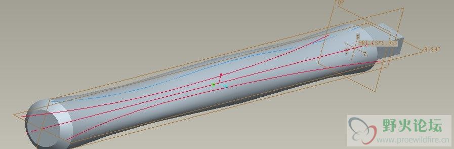

不知道是否是截面没有画好,草绘轨迹应该是没有问题的,求高人指点下!
exe39.prt.rar
139.98 KB, 下载次数: 17

我打开你的删了原来的又做了一遍VSS   没错啊    你删了再试试
123.prt.rar

咂眼看下去!楼主的图好像是没什么问题,可是为什么出来的形状不对?在可变截面测量了圆直径,结果竟然显示是椭圆!看来楼主画截面的时候不小心画成椭圆了!

回复 5# lx535580 的帖子
截面确实是椭圆,只是椭圆的尺寸可能没有和轨迹吻合
