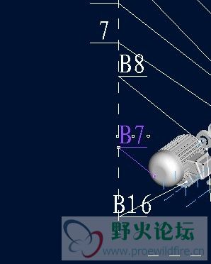

自制的球标样式,有些方向不对的,如何调整啊?

选中球标--右击--编辑连接--点击需要指向的图元

你那个B7上面不是出现了4个小点吗?你把每个点都移动的试下就知道了、

直接拖动,注意球标周围那几个小圆点。

谢谢了
