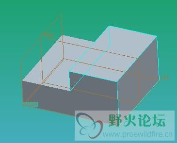

我想镜像结束后删除原来的实体,只保留镜像后的实体,请问怎么操作???
注意:1) 我用的是5.0的
   2) 复制为从属项 前的那个勾去掉了也是一样
