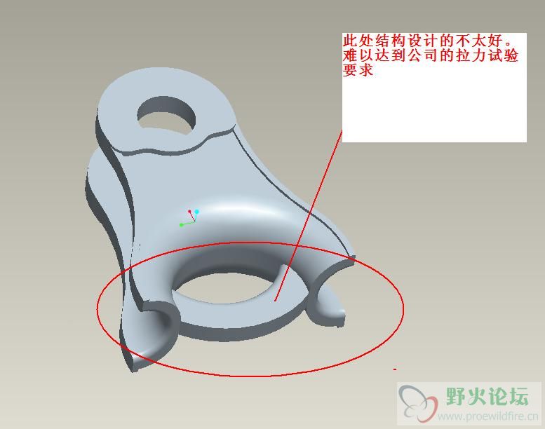

如图,前几天公司这个产品做出来后拿去做拉力试验。公司要求的是最少要达到70KN以上,可是拉到50KN时候就断了,哪位老师帮忙提出点方案和意见。帮忙改进下,万分感谢!!!!!!..我想半天都没辙。刚来公司,搞不定连试用期都过不了啦。

加厚,换材料!

这个原来用的是35#钢。改什么的好?

上下加厚些

稳妥的做法是加厚,然后换个材料吧,比如45#钢,然后做个调质热处理,在试一下

如果从中间断了,建议减小叉子的跨度。
增加厚度并掏空中间,材料可用锻模打出来

一般加大加厚会受限制,就加大圆角
特别是筋和边框的连接圆角*现在无连接圆角,筋的下面两个棱角也要倒圆,否则会有应力集中,导致断裂.
35号钢调质处理,不行就换45号钢.
明显是锻压毛坯,都无效果的话就要改锻压工艺.因为锻压工艺不好,有可能会毛坯事先就存在裂纹.

谢谢老师的解答。其实产品的筋和边框的连接处是有圆角的。菱角也有圆角,我忘记画出来了。
能不能从结构方面优先考虑呀?
