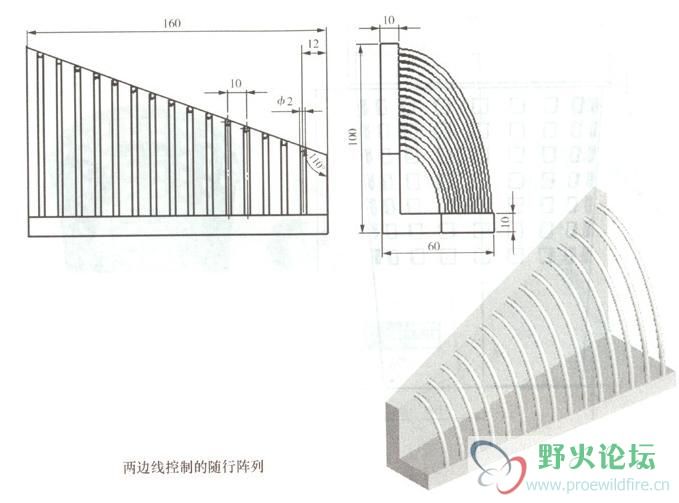

在练习区看到的一个阵列练习 做了些不会做 求达人教下怎么做 最好说的具体点~~~~

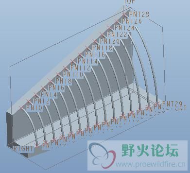

发表于 2011-3-31 20:37 | 显示全部楼层
prt0001.prt.zip (99.21 KB, 下载次数: 51)

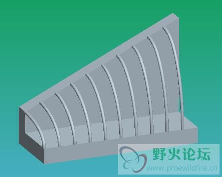

发表于 2011-3-31 20:40 | 显示全部楼层
做的不好
还可以由别的限制来约束,你自己试下
prt0012.prt.rar
64.16 KB, 下载次数: 38

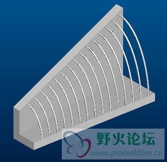

发表于 2011-4-1 08:37 | 显示全部楼层
方法可能不尽相同,我的跟楼上几位用的方法都不同,是用表阵列做的,所以没有用到面。楼上几位都不约而同的用到一个参考面,
sss.prt.rar

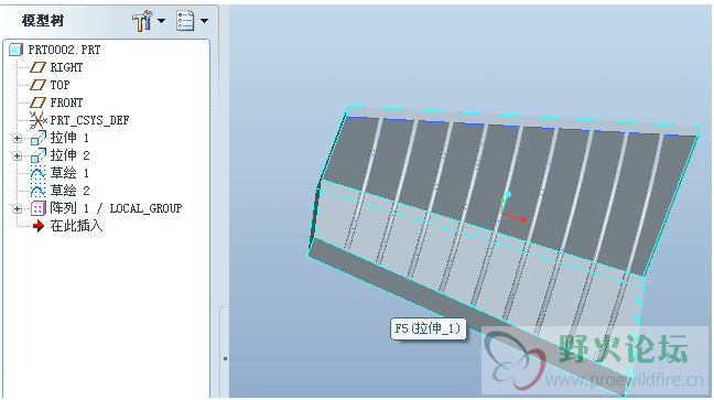

发表于 2011-4-1 16:30 | 显示全部楼层
prt zhenlie1.prt.rar (88.7 KB, 下载次数: 19) zhenlie2.prt.rar (161.01 KB, 下载次数: 26)
86
144
发表于 2011-4-1 17:03 | 显示全部楼层
需要编组,再阵列

发表于 2011-4-3 17:09 | 显示全部楼层
我是用点定位再扫描出那条曲线。再成组阵列的。
